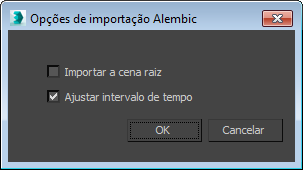

Na caixa de diálogo de seleção de arquivo lista suspensa Arquivos do tipo, selecione "Alembic (*.ABC)".
Selecione um arquivo ABC para importar e clique em Abrir.
Na caixa de diálogo de opções de importação, defina as opções conforme necessário e clique em OK.
Importar para raiz da cena
Quando ativado, os objetos no arquivo ABC são importados para o nível de raiz da cena, como "filhos do mundo". Quando desativado, os objetos no arquivo ABC são importados como filhos de um Objeto fictício denominado Alembic. Padrão=desativado.
Intervalo de encaixe do tempo
Quando selecionado, altera o intervalo de tempo ativo para coincidir com a animação no arquivo ABC. Padrão=ativado.
Se o arquivo ABC não for uma animação, o intervalo de tempo ativo não será alterado.
