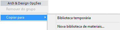

Este menu gerencia materiais, mapas ou controladores individuais.
Abre uma caixa de diálogo que permite renomear o material.
Para alguns grupos, tais como Materiais e a Biblioteca de materiais do Autodesk, esta opção não aparece.
Remove o material ou mapa da biblioteca ou grupo.
Para alguns grupos, tais como Materiais e a Biblioteca de materiais do Autodesk, esta opção está indisponível.
Exibe um submenu que lista os outros grupos de Navegador de materiais/mapas para os quais pode copiar este material ou mapa.
Para aparecer no submenu, a biblioteca deve ser aberta no Navegador de materiais/mapas
A Biblioteca temporária é salva na cena do 3ds Max, mas não é salva em qualquer outro lugar salvo se a salvar como um arquivo MAT, com um nome diferente.
Quando você escolhe Nova biblioteca de materiais, o Navegador abre uma caixa de diálogo onde pode atribuir um nome à nova biblioteca. Salva a biblioteca como um arquivo MAT e também o abre como um grupo de biblioteca no Navegador.
