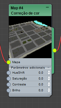

Se você clicar em um arame indo entre um nó de bitmap de saída e o nó de Saída do compositor, você será solicitado para inserir um nó de Correção de cor.
Este nó, denominado "Correção de cor," modifica a imagem bitmap de saída com quatro parâmetros básicos:
Cada parâmetro tem uma configuração numérica que é possível alterar com o teclado após clicar duas vezes nela.
À medida que você altera os valores do parâmetro do nó de Correção de cor, sua miniatura e saída atualizam em tempo real.
