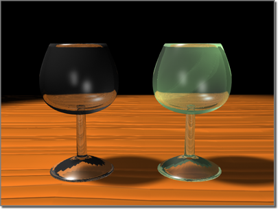

Um material translúcido transmite luz, mas ao contrário de um material transparente, difunde a luz para que os objetos por detrás do material não possam ser vistos claramente.
O vidro à direita tem uma translucidez verde de luz.
Os materiais de tracejamento de raio podem simular a translucidez. O componente de cor de Translucidez do material de tracejamento de raio ignora as direções da normal da superfície, dando o efeito de difusão de luz.
É possível também obter efeitos de translucidez usando o sombreador Translúcido do material padrão.
