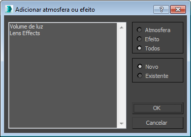

A caixa de diálogo Adicionar atmosfera ou efeito permite associar uma atmosfera ou um efeito de renderização com a luz. A lista mostra atmosferas, efeitos de renderização, ou ambos. Mostra somente atmosferas e efeitos que podem ser associados com objetos de luz ou que usam objetos de luz como seu aparelho.
Estes botões de opção escolhem o que pretende para exibir na lista.
Estes botões de opção escolhem entre efeitos novos ou existentes.
Adicionar um efeito ou atmosfera existentes cria uma atmosfera ou efeito novos cujas configurações são inicialmente idênticas à anterior.
