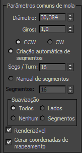

Use este campo/controle giratório para definir a altura em linha reta ou comprimento da mola quando não está vinculada. Este não é o comprimento real do fio da mola.
O diâmetro total da mola, conforme medido no centro do fio. (O diâmetro do fio não tem efeito sobre esta configuração).
O número de giros da mola que completam 360 graus.
Especifica se os espirais da mola estão no sentido anti-horário (CCW) ou no sentido horário (CW).
Escolha esta opção para forçar cada giro da mola a conter o mesmo número de segmentos, como especificado no controle giratório Segmentos/giros. Portanto, se aumentar o número de giros, o número de segmentos também aumenta.
Este controle giratório permite especificar o número de segmentos em cada giro de 360 graus da mola.
Quando esta opção é selecionada, o comprimento da mola contém um número fixo de segmentos, independentemente do número de giros da mola. Portanto, quando se aumenta o número de voltas, é preciso aumentar manualmente o número de segmentos para manter uma curva suave.
Este controle giratório permite especificar o número total de segmentos manuais da mola.
Fornece diversos métodos para a suavização do objeto. As opções aqui funcionam igual acontece no primitivo do toróide.
Quando ativado, o objeto aparece na renderização. Quando desativado, o objeto não é exibido.
Atribui coordenadas de mapeamento para o objeto. Padrão=ativado.

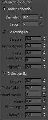

Fornece três tipos diferentes de seções transversais do fio para a mola: redondo, retangular ou em forma de D. Cada tipo tem o seu próprio conjunto de parâmetros.
Especifica um fio redondo para a mola.
Especifica um fio retangular.
Especifica um fio com forma de D.
