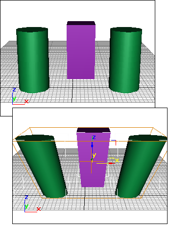

Top: objetos originais
Inferior: único modificador aplicados a objetos

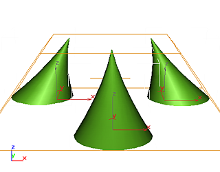

Objetos originais

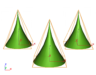

Um modificador aplicado para todos os objetos

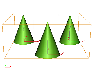

Um modificador aplicada com utilizar pontos de giro ativado
