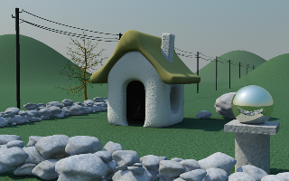

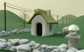

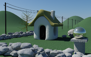

Este modelo do céu usa o valor de Neblina para especificar a quantidade de vapor de água ou outras partículas no ar. Valores possíveis variam entre 0,0 (um dia completamente claro) e 15,0 (extremamente nublado ou uma tempestade de areia no Saara). O valor de Neblina influencia a intensidade e cor do céu e horizonte, a intensidade e a cor da luz solar, a suavidade das sombras do sol, a suavidade do brilho em torno do sol e a resistência da perspectiva aérea.
![]() Neblina=0.0 |
![]() Neblina=3.0 |
![]() Neblina=8.0 |
