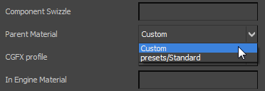

- Para criar uma nova predefinição personalizada, selecione Personalizar na lista suspensa Material pai do painel Propriedades do nó de Base padrão.

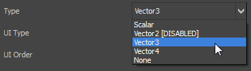

- Crie uma Entrada
nó de Variável de material e selecione Escalar, Vetor 3 ou Vetor 4 na lista suspensa Tipo no painel Propriedades.

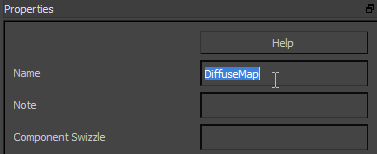

- Dê ao nó da Variável de material um nome significativo. Por exemplo, Combinação.

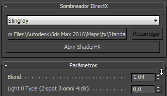

Dar um nome aos nós Stingray faz com que seja mais fácil encontrá-los no Editor de materiais
implementação Parâmetros.
- Conecte o novo nó a um local adequado no gráfico do graduador.
A implementação Parâmetros de Stingray não é atualizada até que um novo nó esteja adequadamente conectado.
- Minimize o editor ShaderFX. Na implementação Parâmetros de Stingray, use o novo controle para definir o valor.

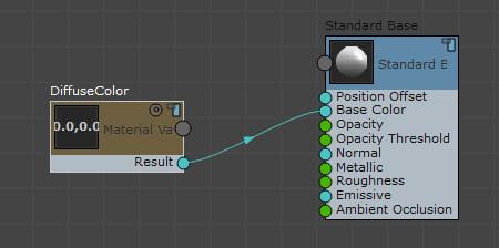

Para criar um valor de cor na rede de graduação:
- Crie uma Entrada
nó de Variável de material e selecione Vetor 3 ou Vetor 4 na lista suspensa Tipo no painel Propriedades.
Nota: É possível conectar qualquer combinação de float1 – 4. Isto é, é possível conectar uma porta float3 a uma porta float4, por exemplo.
- Dê ao nó da Variável de material um nome significativo. Por exemplo, DiffuseColor.

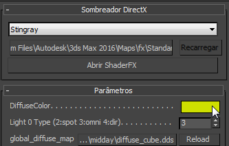

- Minimize o editor ShaderFX. Na implementação Parâmetros de Stingray, use o novo controle para definir a cor.
No editor ShaderFX, a amostra de visualização do nó agora mostra a nova cor.

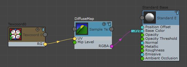

Para criar um mapa de textura:
- Para criar um mapa de textura, crie Amostragem
Amostra de nó de textura.
- Atribua à amostra de nó de textura um nome significativo. Por exemplo, DiffuseMap.
- Crie um nó de UV (por exemplo, Entradas de vértice
Texcoord0) e conecte-o à entrada de UV da Amostra do nó de textura. Se você não fornecer coordenadas à Amostra do nó de textura, o Editor ShaderFX indicará um erro quando você tentar conectar a Amostra de textura a outra entrada de nó.
- Conecte a nova Amostra do nó de textura a um local adequado no gráfico do graduador.

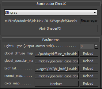

- Minimize o editor ShaderFX. Na implementação Parâmetros de Stingray, use o novo controle para escolher o mapa.
No editor ShaderFX, a amostra de visualização do nó agora mostra o novo mapa de textura.
