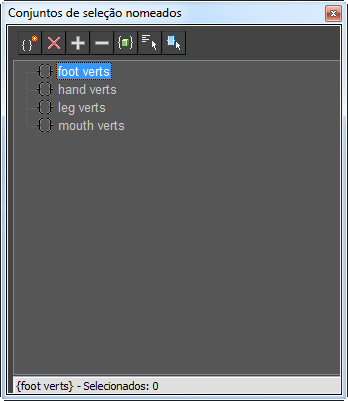

Editar seleções nomeadas exibe a caixa de diálogo Editar seleções nomeadas, permitindo que você gerencie conjuntos de seleções nomeadas de subobjetos . Ao contrário da caixa de diálogo Conjuntos de seleção nomeada, que se aplica somente a objetos, ela é uma caixa de diálogo modal, o que significa que você deve fechá-la para trabalhar em outras áreas do 3ds Max. Além disso, você pode trabalhar apenas com seleções de subobjetos nomeados existentes; não é possível usar a caixa de diálogo para criar novas seleções.
Para editar seleções de subobjetos nomeados:
Gerenciar conjuntos de seleção (menu avançado: Editar
Selecionar
Gerenciar conjuntos de seleção). A caixa de diálogo Editar seleções nomeadas é aberta, exibindo uma lista de todos os conjuntos de seleção nomeados para o nível atual de subobjeto.
A janela da caixa de diálogo exibe uma lista de todas as seleções nomeadas no nível atual de subobjeto. Os botões abaixo da janela permitem excluir, mesclar e editar os itens da lista. Use os métodos padrão de mouse e teclado (utilizando Ctrl ou Shift) para realçar itens de uma lista e selecioná-los para operações posteriores.
Para renomear um conjunto, clique nele na lista e, em seguida, edite seu nome na janela de uma linha imediatamente abaixo da lista.
Mescla todos os objetos realçados dos conjuntos de seleção em um novo conjunto de seleção único. Selecione dois ou mais conjuntos de seleção e, em seguida, clique em Combinar e insira um novo nome para o conjunto de seleção. Use a opção Excluir para excluir os conjuntos originais.
Exclui todos os itens realçados na janela Seleções nomeadas. Isto afeta somente os conjuntos de seleção, não os subobjetos a que eles se referem.
Remove os subobjetos contidos em um conjunto de seleção de outro. Selecione um item na janela Seleções nomeadas e, em seguida, selecione o outro. O item realçado na parte superior da janela é o Operando A e o na parte inferior é o Operando B (independentemente da ordem de seleção). Clique em Subtrair (A-B) para subtrair os subobjetos do item na parte inferior dos subobjetos do item na parte superior. Deve haver alguma sobreposição entre os dois conjuntos de seleção para esse comando ter qualquer efeito.
Subtrai os subobjetos do item selecionado na parte superior dos subobjetos do item na parte inferior.
Cria um conjunto de seleção que é composto somente de subobjetos que todos os conjuntos de seleção realçados têm em comum. Realce dois ou mais itens na janela Seleções nomeadas e, em seguida, clique em Interseção. Na caixa de diálogo que aparece, insira um novo nome de conjunto e clique em OK.
