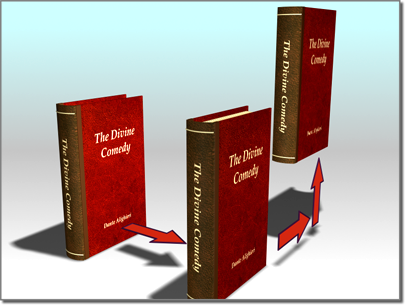

Para mover um único objeto, não é necessário selecioná-lo primeiro. Quando esta ferramenta estiver ativa, clicar em um objeto seleciona-o e arrastar o mouse move-o.
A direção do movimento é determinada pelo mouse e pelo sistema de coordenadas de referência atual. Para restringir o movimento do objeto para o eixo X, Y ou Z ou para um plano definido por dois eixos, clique no botão correspondente na barra de ferramentas Restrições de eixo ou use o Gizmo de transformação.
Movendo um objeto
