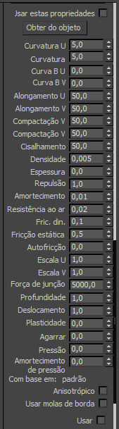

[Propriedades do grupo]
Use essas propriedades
Ative para definir as propriedades de tecido para o grupo individual, usando os controles neste menu suspenso. Padrão=desativado.
Obter do objeto
Clique para definir as propriedades de tecido do grupo como sendo as mesmas que as do objeto ao qual o grupo pertence.
Os controles de Propriedades restantes são os mesmos encontrados no grupo Propriedades de tecido da caixa de diálogo Propriedades de objeto para Tecido.
