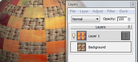

Quando uma camada tem uma máscara de camada, uma imagem em miniatura da máscara aparece no lado direito da entrada da camada da lista:
Para trabalhar com a imagem da camada, clique na miniatura da camada no lado esquerdo da entrada da lista; para trabalhar com a camada da máscara, clique em sua miniatura no lado direito. Quando a máscara da camada está ativa, você pode modificá-la ao pintar ou carregar um bitmap, como a imagem da camada padrão.
A camada de máscara é uma imagem em escala de cinza. Pixels pretos ocultam a imagem da camada atual, revelando a camada subjacente; pixels brancos mostram a camada atual; e sombras de cinza tornam a camada atual translúcida.
A camada 1 utiliza um bitmap do verificador como uma máscara de camada para mostrar a camada de fundo em um padrão regular.
