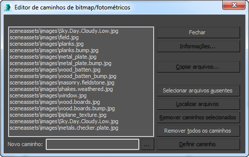

Esta caixa de diálogo é a parte principal da interface para o utilitário do Editor de caminhos de bitmap/fotométricos.
Para corrigir o nome do caminho de um mapa ausente:
Primeiro você deve localizar os arquivos de bitmap/fotométricos ausentes. O programa de Pesquisa do Windows pode ajudá-lo com isso.
Se um grupo de arquivos ausentes estiver no mesmo diretório, você poderá deixar todos selecionados.
O Editor de caminhos de bitmap/fotométricos atualiza o caminho dos mapas selecionados para usar o novo caminho.
Mostra todos os bitmaps e arquivos fotométricos (IES, CIBSE, LTLI) utilizados na cena, junto com o caminho atual.
Quando nenhum arquivo é selecionado na lista, os únicos controles disponíveis na caixa de diálogo são Fechar, Selecionar mapas ausentes e Remover todos os caminhos.
Clique para fechar a caixa de diálogo.
Clique para exibir uma caixa de diálogo Informações de recursos.
Este botão fica disponível somente quando um único arquivo é selecionado na lista.
Clicar duas vezes em um nome na lista é outra forma de exibir a caixa de diálogo Informações de recursos.
Copia os arquivos para um diretório que você selecionar. Este botão exibe uma caixa de diálogo de arquivo do Windows que permite que você escolha o diretório de destino.
Realça os nomes de arquivos ausentes na lista.
Clique para procurar os mapas ou os arquivos fotométricos na seleção atual. Este botão exibe um alerta que mostra quantos arquivos são localizáveis, quantos arquivos estão ausentes.
Clique para remover o caminho dos arquivos selecionados. Um alerta é exibido para avisar que a cena perderá essas informações.
Clique para remover o caminho de todos os arquivos da lista. Um alerta é exibido para avisar que a cena perderá essas informações.
Clique para aplicar o campo Novo caminho para os arquivos selecionados.
Se o campo Novo caminho for idêntico ao arquivo ou arquivos selecionados, clicar em Definir caminho limpa Novo caminho.
Permite que você insira um caminho para o arquivo ou para os arquivos selecionados no momento. Padrão=O caminho do arquivo selecionado no momento ou nenhum, se múltiplos arquivos com diferentes caminhos forem selecionados.
[procurar](À direita do campo Novo caminho). Exibe uma caixa de diálogo de arquivo do Windows para permitir que você procure por um caminho.
