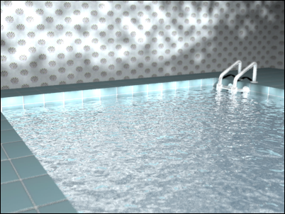

Cáustica é o efeito de projeção de luz para um objeto através da reflexão de ou refração através de outro objeto.

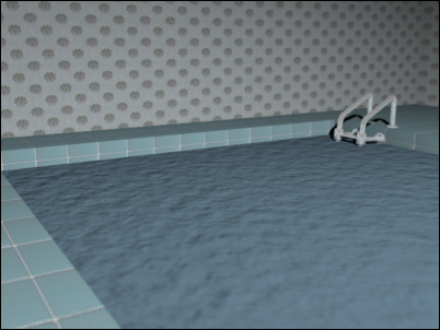

Piscina renderizada sem cáustica

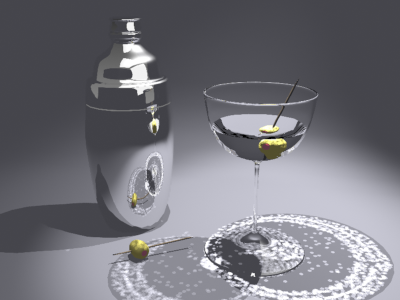

Cáustica reflexiva adicionada à piscina
