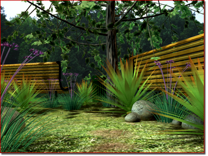

Cena externa com materiais naturais
Os materiais mais naturais têm uma superfície fosca com pouca ou nenhuma cor especular. Para materiais naturais como estes, use as seguintes diretrizes:
Algumas folhagens, penas de aves, escamas de peixe etc. são brilhantes. Para materiais como estes, defina o brilho para valores maiores. Você também pode alterar a cor especular de modo que fique mais próxima da cor de iluminação que a cor difusa da superfície.
A água tem reflexo e é melhor modelada por um componente de cor em combinação com um mapa de reflexão ou um mapa de água.
Embora o metal seja um material natural, suas características visuais especiais são mais evidentes quando ele é polido. O material padrão representa isso usando um tipo especial de sombreamento, descrito mais adiante neste tópico.

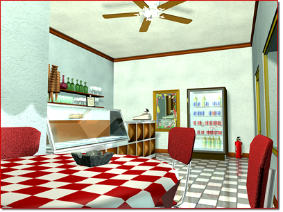

Cena interna com materiais fabricados
Os materiais fabricados geralmente têm uma cor sintética em vez de um "tom de terra". Além disso, muitos materiais fabricados, tais como plásticos e porcelanato, são muito brilhantes. Para materiais fabricados, use as seguintes diretrizes:

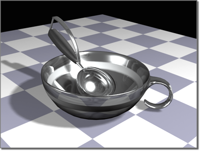

Xícara metálica e colher de sorvete
O metal polido tem como característica um reflexo que aparece onde a luz tem um ângulo alto de incidência. Para gerar esse efeito, o sombreamento de Metal usa o modelo de iluminação Cook/Torrance.
Para materiais metálicos, é possível utilizar o tipo de sombreamento de Metal. Isto desativa a cor especular e os controles de realce. O graduador de Metal calcula sua própria cor especular que pode variar entre a cor difusa e a cor da luz.
Na região difusa de um material de metal, o componente do ambiente é maior do que para outros tipos de materiais.
Os graduadores anisotrópico, múltiplas camadas e Strauss oferecem mais opções para modelagem de metal polido.
Se o objeto metálico for o foco da cena, você poderá aprimorar o realismo utilizando Mesclar material para combinar sombreamento metálico com um mapa de reflexão.
