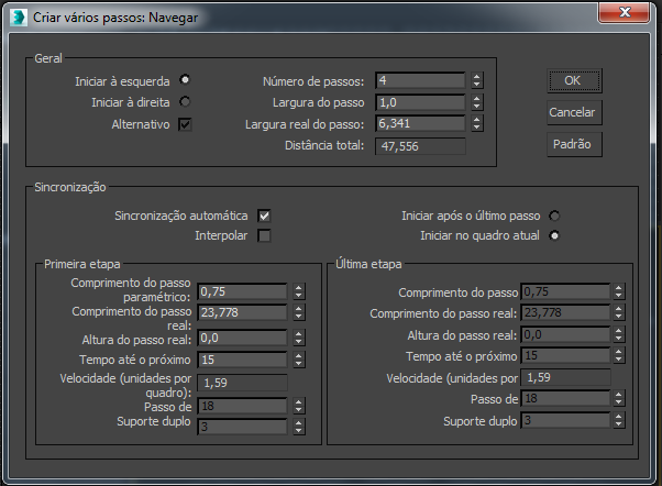

Caixa de diálogo Criar vários passos: Pular
A caixa de diálogo Criar vários passos para o pulo de marcha permite criar uma sequência de saltos ao configurar uma série de parâmetros.
Esta caixa de diálogo é exibida quando você seleciona Pular na implementação Criação de passos no painel Movimento e, em seguida, clica em Criar vários passos.

Grupo Geral
  • Iniciar à esquerda Inicia a sequência de passos com um passo à esquerda.
  • Iniciar à direita Inicia a sequência de passos com um passo à direita.
Alternativa
Quando esta caixa está selecionada, os passos alternam entre direita e esquerda. Quando esta caixa estiver desmarcada, os passos serão à direita ou à esquerda, fazendo com que o bípede salte com um pé.
Número de passos
Determina o número de novos passos a serem criados.
Largura do passo paramétrico:
Define a largura do passo como uma percentagem da largura da pélvis. Um valor de 1,0 produz uma largura de passo igual à largura da pélvis. Um valor de 3,0 produz um passo amplo e bamboleante. As alterações dessa configuração alteram automaticamente a Largura real do passo.
Paramétrico descreve o parâmetro em termos de anatomia do bípede e Real e descreve o valor em unidades do 3ds Max.
Largura do passo=1 e Largura do passo=3
Define a largura do passo em unidades de modelagem. As alterações dessa configuração alteram automaticamente a Largura do passo paramétrico.
Distância total
Exibe a distância total que os passos irão percorrer com as configurações atuais. Esse valor não pode ser alterado diretamente.

Grupo Sincronização
Sincronização automática
Define os parâmetros de sincronização automaticamente.
A Sincronização automática afeta os seguintes parâmetros de sincronização da marcha de Saltos:
  • 2 pés para baixo, no ar
    Quando a Sincronização automática for selecionada, esses parâmetros serão automaticamente ajustados para valores razoáveis. É possível controlar a sequência de passos, ajustando os parâmetros Comprimento do passo e Tempo até o próximo passo.
    Quando a sincronização automática estiver desativada, será possível controlar a sequência de passos, ajustando os parâmetros de sincronização da marcha, mas não será possível alterar o parâmetro Tempo até o próximo passo.
Interpolar
Permite controlar a aceleração ou desaceleração de uma série de passos. Quando esta caixa estiver selecionada, um segundo conjunto de parâmetros de passos em Último passo será desativado.
O bípede cria os passos começando com os valores de parâmetros em Primeiro passo e finalizando com os valores dos parâmetros em Último passo.
Através da interpolação entre os dois, o bípede produz uma série de passos que são alterados ao longo do tempo.
Quando Interpolar for desativada, o parâmetro Último passo ficará acinzentado. O bípede cria todos os passos usando apenas os parâmetros em Primeira etapa.
  • Iniciar após o último passo Adicionar os passos recém-criados ao fim da sequência de passos existente.
  • Iniciar no quadro atual Insere os passos recém-criados no quadro atual após a sequência de passos existentes, permitindo que você tenha um intervalo de tempo antes de os passos serem iniciados novamente.
Grupos Primeiro passo e Último passo
Comprimento do passo paramétrico
Define o comprimento dos novos passos como uma porcentagem do comprimento da perna do bípede. O valor padrão de 2,4 produzirá um salto.
Um valor de 1,0 produzirá um comprimento de salto igual ao comprimento de perna, o que faz com que o bípede se estique um pouco para alcançar o próximo passo. Um valor de 0,0 fará o bípede pular no local. Um comprimento de salto negativo fará o bípede pular para atrás.
Quando um bípede pula para trás, ele não apenas reverte o movimento para a frente, mas mantém a sequência de estado do pé correta com o dedo tocando o solo primeiro, seguido pelo calcanhar.
Ajustar o Comprimento do passo paramétrico automaticamente altera o valor do Comprimento do passo real.
Comprimento do passo=0,75 e Comprimento do passo=1,0
Define o comprimento dos novos passos em unidades do 3ds Max.
As mesmas regras se aplicam ao Comprimento do passo paramétrico (descrito acima).
Ajustar o comprimento do passo real automaticamente altera o valor do Comprimento do passo paramétrico.
Altura do passo real
Define a subida ou descida entre os passos. Você pode usar esse parâmetro para criar um conjunto de passos subindo ou descendo um declive ou uma escada.
O valor da Altura do passo real é a diferença de altura, em unidades, entre cada um dos novos passos. Os valores positivos aumentam e os negativos reduzem.
Altura do passo=5 unidades
Especifica o número de quadros em cada ciclo de movimento do pé. Um ciclo começa com um quadro em que um determinado pé toca o solo, continua quando o pé levanta, move-se e termina com um quadro antes de o pé tocar o solo novamente. Esse parâmetro somente é ativado se a Sincronização automática está ativada.
Velocidade
Exibe o número de unidades em que o bípede moverá por quadro. É alterado em resposta às mudanças em outros parâmetros, mas não pode ser ajustado diretamente.
Os dois parâmetros a seguir somente são ativados quando a sincronização automática é desativada. Você pode utilizar esses parâmetros, em vez de sincronização automática, para controlar a velocidade do movimento adiante através de uma série de passos.
2 pés para baixo
Especifica o número de quadros que os passos à esquerda e à direita terão no chão durante o salto. Quanto maior o número, maior a pausa entre cada salto e, consequentemente, menor a velocidade do movimento do salto.
A linha pontilhada circunda o período de 2 pés para baixo (15 quadros)
No ar
Especifica o número de quadros em que o corpo ficará no ar durante o salto.
Quanto maior o número, mais tempo o bípede ficará no ar em cada salto e, consequentemente, menor a velocidade do movimento do salto.
A linha pontilhada circunda o período no ar (13 quadros)
