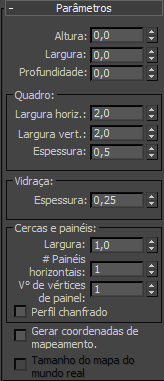

Define a largura (profundidade) das cercas nos caixilhos.
Define o número de divisões horizontais na janela.
Define o número de divisões verticais na janela.
Chanfra as cercas entre os painéis vidrados, como numa janela de madeira convencional. Quando o Perfil chanfrado está desativado, as cercas têm um perfil retangular.
