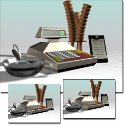

Profundidade de campo multi-pass
Topo: Foco a uma distância média; os objetos ao perto e ao longe estão desfocados.
Parte inferior esquerda: foco nos objetos próximos, os objetos longe estão desfocados.
Em baixo, lado direito: Foco em objetos ao longe, os objetos ao perto estão desfocados.
