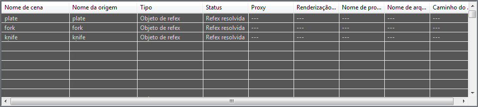

Exibe os objetos XRef, os controladores e os materiais que pertencem ao registro atualmente realçado na lista Registro XRef. Se nenhum arquivo de origem estiver realçado, a lista estará vazia.
Clicar com o botão direito do mouse na lista Entidades XRef exibe um menu pop-up com opções adicionais para gerenciar a lista bem como os objetos, os controladores e os materiais nela.
A lista Entidades XRef inclui as seguintes informações para cada entidade XRef:
Normalmente, este campo exibe "XRef resolvida" para indicar que a XRef é válida. Quando uma referência externa é não resolvida, este campo exibe "XRef não resolvida". Uma XRef não resolvida indica que não há mais uma conexão entre a entidade em seu arquivo principal e o arquivo de origem. Isso pode ocorrer por diversos motivos. Por exemplo, a entidade no arquivo de origem foi renomeada ou excluída ou o arquivo não pode ser localizado.
É possível atribuir um objeto de proxy usando a implementação Objeto de proxy.
