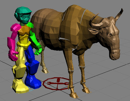

É possível personalizar a geometria de todos os ossos em CAT e, em seguida, consolidar as edições em uma malha de ossos. Estas alterações são também salvas para sua montagem predefinida, assim permitindo que você defina montagens complexas com geometria personalizada e carregar estas predefinições em novas cenas.
CATRigs com geometria personalizada

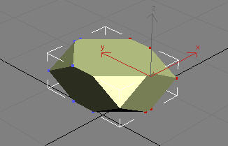

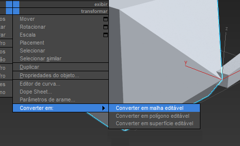

Para editar a geometria de uma CATBone, basta aplicar um modificador como Editar polígono ao osso e começar a edição. É possível alterar a topologia da malha ou, até mesmo, excluir a malha e atribuir uma diferente usando a função Anexar em Editar polígono ou Editar malha.
Assim que você concluir a edição da malha, é possível simplesmente recolher a pilha usando o painel Modificar ou o menu de contexto.
Personalizar uma malha de osso ativa automaticamente o Usar malha personalizada na implementação Configuração do osso.
