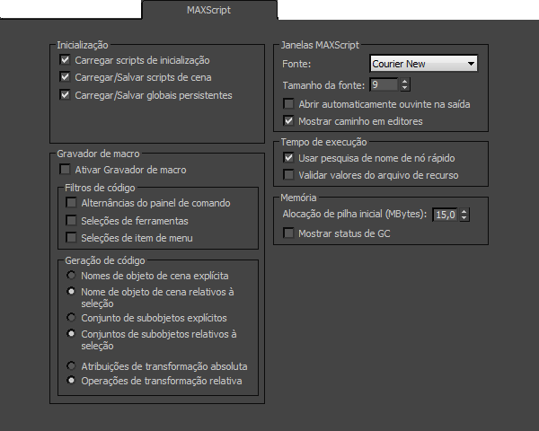

No painel MAXScript da caixa de diálogo Configurações de preferência, você pode definir as preferências de MAXScript e Macro Recorder, ativar ou desativar o carregamento automático de scripts, definir o tamanho inicial da pilha, alterar estilo e tamanho da fonte usada no editor do MAXScript e gerenciar todas as configurações do Macro Recorder.
Você também pode alterar essas configurações editando a seção [MAXScript] do arquivo 3dsmax.ini.

Escolha uma fonte para o MAXScript Editor
Selecione um tamanho de fonte para o MAXScript Editor.
Abre o Ouvinte se um script enviar a saída para um valor WindowStream sem janela associada. Isso requer uma extensão MAXScript.
Quando estiver ativada e editando um script, a barra de título da janela de scripts mostra o nome do arquivo e o caminho do arquivo inteiro. Quando desativada, a barra de título mostra somente o nome do arquivo de script.
Desative essa opção se encontrar uma incompatibilidade com um script existente.
Quando desativado, o que for especificado no arquivo de recurso como o valor é usado no script. Se o arquivo de recurso contiver valores incorretos, você poderá terminar com erros de análise difíceis de serem descobertos.
Após terminar a configuração do arquivo de recurso, desative esta opção. Neste ponto, você sabe que o arquivo é válido e terminou de editar o arquivo; portanto, não é necessário gastar tempo validando o arquivo.
O MAXScript utiliza sua própria memória funcional (chamada de pilha) fora da memória que o 3ds Max aloca. Você pode adicionar à pilha a qualquer momento aumentando o valor aqui.
Os controles neste grupo grande são para gravar macros. Consulte Macro Recorder.
O 3ds Max é iniciado com o gravador de macro desativado e um painel do Macro-Recorder minimizado na janela de ouvinte do MAXScript.
Você pode também ativar o Macro Recorder ao ativar o MAXScript
Macro Recorder ou ao ativar a opção Ativar no menu Macro Recorder na barra de ferramentas do Ouvinte do MAXScript.
Esse estado é armazenado no arquivo 3dsmax.ini. A ativação da opção a mantém ativada nas reinicializações do 3ds Max.
Os parâmetros de Geração de código são referentes a se o script emitido é relativo à seleção, se possível, ou se ele contém referências de objetos. Tornando o script relativo à seleção, você pode aplicar o script gravado a uma seleção diferente, tornando-o assim mais genérico. O modo absoluto sempre funciona nos mesmos objetos, independentemente da seleção atual.
