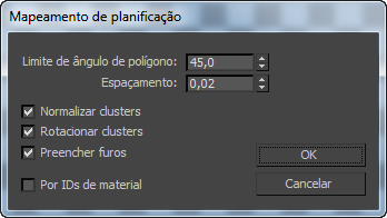

O método Aplainar mapeamento do mapeamento de procedimento aplica mapas planos a grupos de polígonos de textura contíguos localizados dentro de um limite de ângulo especificado. Isso evita a sobreposição de clusters de mapeamento, mas ainda pode causar distorção de textura. A caixa de diálogo Aplainar mapeamento permite controlar como clusters são definidos e atribuídos.
Quanto maior o número, maiores serão os clusters resultantes, com distorção consequentemente maior introduzida como resultado de desvio de proporções de polígonos de textura de seus equivalentes de geometria.
A quantidade de espaço entre clusters.
Quanto maior essa configuração, maior será a folga que aparecerá entre clusters.
Quando ativado, Abrir UVW gira clusters para minimizar o tamanho de sua caixa delimitadora. Por exemplo, a caixa delimitadora de um retângulo com giro de 45 graus ocupa mais área do que uma que tenha girado 90 graus.
Quando ativado, clusters menores são colocados em espaços vazios dentro de clusters maiores para tirar melhor proveito do mapeamento disponível.
Quando ativado, garante que nenhum cluster conterá mais de um ID de material após o nivelamento.
Aceita as configurações, fecha a caixa de diálogo e executa o mapeamento conforme especificado.
Desfaz as alterações e fecha a caixa de diálogo.
Torna as configurações atuais os padrões para a sessão atual.
