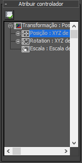

A implementação Atribuir controlador atribui e anexa diferentes controladores de transformação a objetos individuais. Também é possível atribuir controladores na Vista de trilha.
Controladores de animação são os plug-ins que lidam com todas as tarefas de animação no 3ds Max. Para obter uma lista completa dos controladores de animação disponíveis, consulte Atribuir controlador (Vista de trilha).
Exemplo: Para atribuir um controlador de rotação TCB:
O controlador de rotação XYZ Euler padrão é substituído pelo controlador de rotação TCB.
Abre a caixa de diálogo Atribuir controlador. Disponível somente quando uma trajetória é realçada.
Selecione um controlador a partir de uma lista dos controladores disponíveis nesta caixa de diálogo.
A caixa de diálogo Atribuir controlador exibe um subconjunto dos diferentes tipos de controladores cujos membros dependem do tipo de trilha que você realçou. Por exemplo, somente os controladores de Rotação estão disponíveis para trilhas de rotação.
