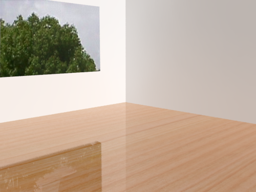

A granulação da madeira no piso provoca a sangria de cor em paredes, especialmente à direita da cena.

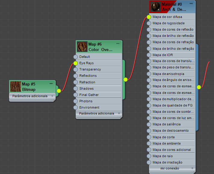

A solução é utilizar um Comutador de substituição de cores/tipo de raios e vincular o mapa de difusão para que ele afete somente os raios de olho.
O Comutador de substituição de cores/tipo de raio restringe o efeito de um bitmap apenas a raios de olho.
Quando o bitmap afeta somente os raios de olho, a sangria de cor deixa de existir.

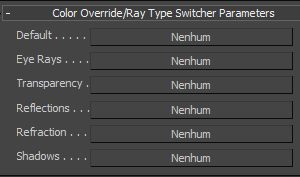

Define o padrão de sombreador: se outro tipo de raio não tiver um sombreador especificado de forma explícita, o sombreamento será utilizado.
Define o sombreador usado por raios de olho.
Define o sombreador usado para a transparência.
Define o sombreador usado para reflexões.
Define o sombreador usado para refração.
Define o sombreador usado para sombras.

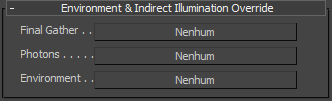

Define o sombreador usado para a coleta final.
Define o sombreador usado para os fótons.
Define o sombreador usado para o ambiente. Diferente do sombreador do raios de olho. Ele é utilizado para raios secundários, a não ser que estes sejam atribuídos a um sombreador próprio.
