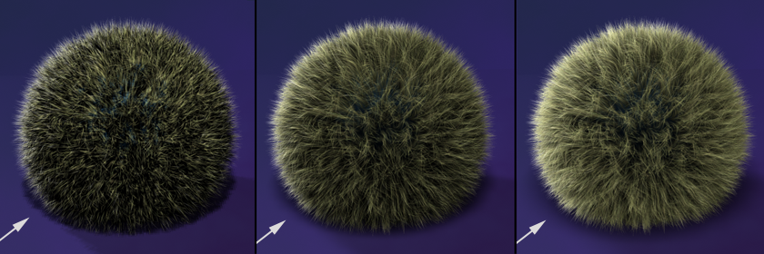

Define a suavidade das arestas de sombra. Consulte Intervalo de exemplo.
Esquerda: aproximado=0,0
Centro: aproximado=5,0
Direita: aproximado=10,0
A seta aponta para a sombra projetada pelos cabelos na superfície subjacente.
