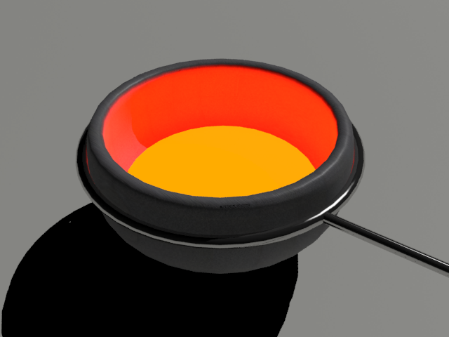

Um material que usa um sombreador Cor de temperatura Kelvin, na temperatura padrão de 6.500 graus
A irradiação também foi ativada para esse material.

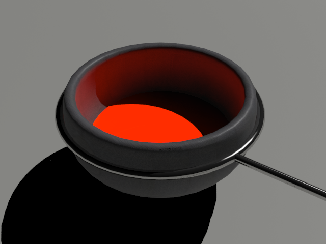

Intensidade padrão de 1,0

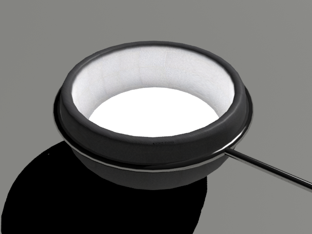

Intensidade aumentada para 2,0
Se você tornar o material autoiluminado, geralmente isso se sobreporá ao efeito de Intensidade.

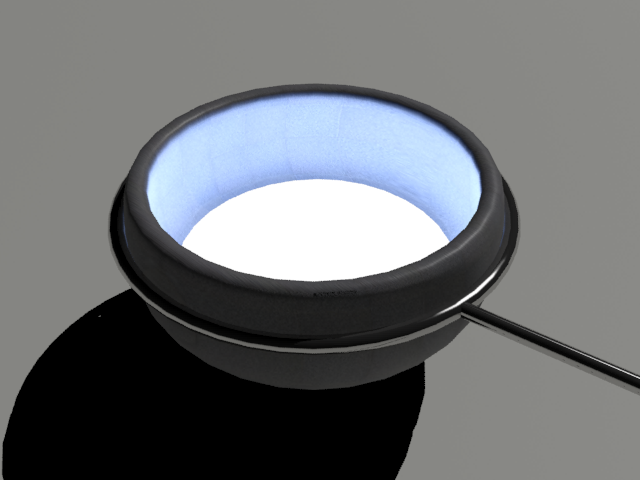

A temperatura Kelvin e a Irradiação definidas como 1.000 graus (o mínimo)

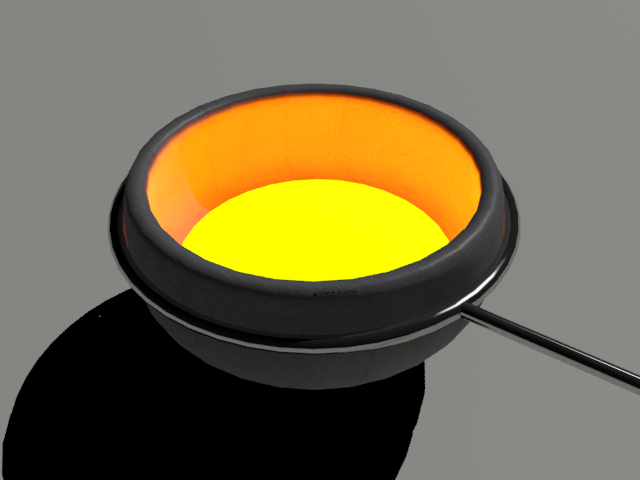

A temperatura Kelvin e a Irradiação definidas como 1.500 graus (o mínimo)

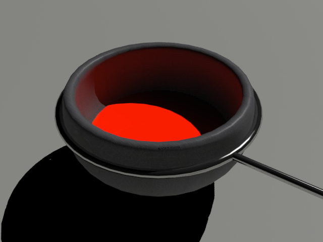

A temperatura Kelvin e a Irradiação definidas como 100.000 graus (o máximo)
