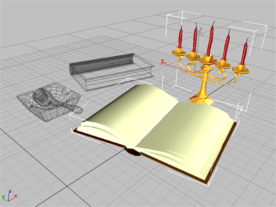

Quando uma viewport é definida como Estrutura de fiação, os objetos selecionados são sombreados de modo a visualizá-los de forma mais clara. Todos os outros objetos na cena aparecem na estrutura de fiação.
A opção Sombrear Seleção também funciona quando a exibição da viewport é definida como Caixa delimitadora (a opção Caixa delimitadora somente está disponível para as viewports Nitrous).
Objetos selecionados sombreados em uma viewport de estrutura de fiação
Objetos selecionados sombreados em uma viewport da caixa delimitadora
