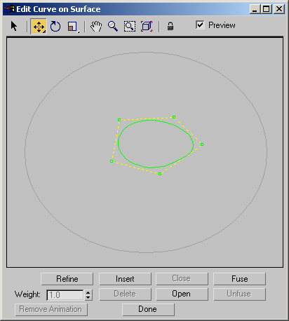

Essa caixa de diálogo permite editar as curvas em superfícies à medida que você edita curvas regulares em um viewport. A peça principal da caixa de diálogo há uma vista bidimensional da superfície. Os controles fornecem funções de edição típicas de curva.
Essa é uma caixa de diálogo sem janela restrita. Você pode usar a janela principal do 3ds Max enquanto Editar curva em superfície permanece aberto. No entanto, se você selecionar um tipo diferente de curva ou um subobjeto que não seja uma curva, a caixa de diálogo será fechada.

Quando ativada (o padrão), as edições feitas na caixa de diálogo também serão mostradas em viewports.
Abaixo da barra de ferramentas, há uma imagem 2D da curva. Essa imagem mostra os pontos ou VCs da curva, permitindo que você a edite à medida que edita subobjetos em viewports.
Se você clicar com o botão direito do mouse na imagem, um menu pop-up permitirá que você troque entre Selecionar, Mover, Girar e Escala. Esta é uma alternativa ao uso da barra de ferramentas.
Se o mouse tiver um botão intermediário, será possível usá-lo para aplicar a panorâmica a esta janela.
Esses controles são comparáveis a controles de edição nas implementações para subobjetos de ponto. (O botão Abrir funciona de forma diferente). Esses controles ficam desativados enquanto você cria uma nova curva na superfície.
