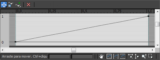

Caixa de diálogo Tamanho radial (Efeito da lente)
A caixa de diálogo Tamanho radial oferece a capacidade de determinar o tamanho de seu Efeito da lente. A caixa de diálogo Tamanho radial exibe uma curva com um ponto em cada extremidade que representa o Tamanho radial do seu Efeito da lente. A posição padrão da curva significa que o Efeito da lente terá o mesmo raio ao redor do centro do efeito.

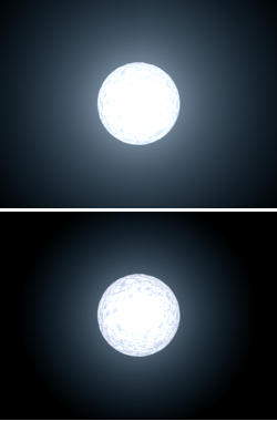

Objetos com configurações diferentes de Tamanhos radiais aplicadas a Brilho
Ao adicionar e mover pontos ao longo da curva, você pode fazer com que as áreas do efeito se estendam ainda mais ao mover um ponto acima de um valor de um no gráfico. Também é possível diminuir as áreas do efeito ao mover um ponto entre um e zero no gráfico. Por fim, você pode eliminar áreas do efeito ao mover um ponto abaixo de zero no gráfico.
Há botões disponíveis na parte inferior da caixa de diálogo para que você consiga alterar a visualização da caixa de diálogo. Você também pode inserir manualmente uma posição horizontal ou vertical posição inserindo um valor nas duas caixas de entrada.
Interface
Barra de ferramentas
Mover
Move os pontos selecionados em qualquer direção. Clique e mantenha pressionado o botão do mouse para exibir o menu desdobrável, onde é possível selecionar um botão para mover em qualquer direção, mover somente na direção horizontal ou mover somente na direção vertical. A função Mover permanece ativa até que outro botão seja clicado. O botão é realçado em amarelo ou em azul (dependendo do esquema de cor) enquanto está ativo.
Ponto de escala
Escala verticalmente um ponto para cima ou para baixo. Clique uma vez para ativar o ponto de escala. A função Ponto de escala permanece ativa até que outro botão seja clicado. O botão é realçado em amarelo ou em azul enquanto está ativo.
Adicionar ponto
Permite adicionar pontos em qualquer lugar ao longo da curva de Tamanho radial. Clique e mantenha pressionado o botão Adicionar ponto para exibir o menu desdobrável, onde é possível selecionar um botão para adicionar um Ponto de canto ou um Ponto de Bezier. Clique uma vez para ativar Adicionar ponto. A função Adicionar ponto permanece ativa até que outro botão seja clicado. O botão é realçado em amarelo ou em azul enquanto está ativo.
Excluir ponto
Exclui os pontos selecionados.
Barra de status
Posição horizontal
Permite inserir manualmente um valor de posição horizontal para um ponto selecionado.
Posição vertical
Permite inserir manualmente um valor de posição vertical para um ponto selecionado.
Aplicar panorâmica
Permite clicar e arrastar o gráfico Tamanho radial para movê-lo para a esquerda e para a direita ou para cima e para baixo. Clique uma vez para ativar a panorâmica. A panorâmica permanece ativa até que outro botão seja clicado. O botão realça enquanto está ativo.
Extensões de zoom
Ajusta a curva na janela da caixa de diálogo vertical e horizontalmente, de maneira que toda a curva fique visível.
Efetuar zoom em extensões horizontais
Ajusta a curva na janela da caixa de diálogo horizontalmente para que toda a longitude da curva fique visível.
Efetuar zoom em extensões verticais
Ajusta a curva verticalmente no gráfico Tamanho radial de forma que a altura completa da curva fique visível.
Efetuar zoom horizontalmente
Dimensiona a largura do gráfico Tamanho radial.
Efetuar zoom verticalmente
Dimensiona o comprimento do gráfico Tamanho radial.
Aplicar zoom
Aumenta e diminui o zoom em todo o gráfico Tamanho radial.
Região de zoom
Permite arrastar uma região do gráfico Tamanho radial e dimensiona essa região para preencher a janela.
