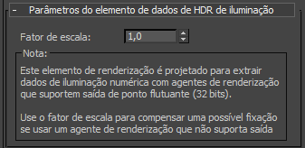

Implementação Parâmetros do elemento de dados HDR de luminosidade
Define o fator de escala para utilizar ao renderizar os seus dados. (Não é necessário quando você usa um agente de renderização para gerar a saída de 32 bits.)
Fator de escala
Quando você usa um agente de renderização que não suporta saídas de ponto flutuante, defina o Fator de escala para um valor menor do que 1.0. Padrão = 1.0 (sem escala).
