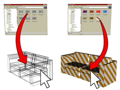

Esquerda: geometria arrastada para a cena
Direita: bitmap arrastado para a geometria
Você pode arrastar essas amostras e modelos em sua cena para visualização e apresentação imediatas. Você pode encaixar a geometria em localizações predefinidas ou arrastá-las e soltá-las interativamente em sua cena.
