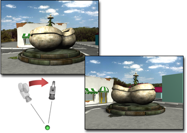

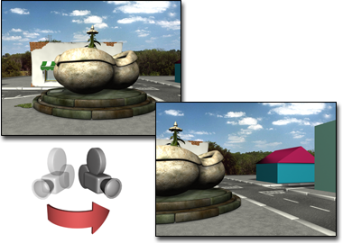

Orbitar/Efetuar panorâmica de câmera
Orbitar câmera gira uma câmera sobre o destino. Efetuar panorâmica de câmera gira o destino sobre a câmera.
Orbitar uma câmera
Panorâmica de uma câmera
Nota: Esse botão substitui o botão Orbitar quando um viewport Câmera estiver ativo.
É possível restringir a rotação a um eixo único ao pressionar Shift antes de iniciar a rotação. A rotação é restrita ao eixo em que você inicia girando.
Para acelerar a panorâmica, mantenha pressionada a tecla Ctrl antes de efetuar a panorâmica.

Para efetuar a panorâmica de uma câmera:
  1. Ative uma viewport da Câmera.
  2. Clique em (Efetuar panorâmica de câmera).
    O botão realça enquanto estiver ativo.
  3. Arraste para girar a vista sobre a câmera.
    • Arrastar gira livremente a vista usando os eixos X e Y universais.
    • Pressione Shift e arraste na horizontal para bloquear a rotação da vista sobre o eixo Y universal. Isso produz uma panorâmica horizontal.
    • Pressione Shift e arraste na vertical para bloquear a rotação sobre o eixo X universal. Isso produz uma panorâmica vertical.
  4. PressioneEsc ou clique com o botão direito do mouse para desativar o botão.
Para orbitar uma câmera:
  2. Clique em (Orbitar câmera).
  3. Arraste para girar a vista em torno do destino.
    • Pressione Shift e arraste na horizontal para bloquear a rotação da vista sobre o eixo Y universal. Isso produz uma órbita horizontal.
    • Pressione Shift e arraste na vertical para bloquear a rotação sobre o eixo X universal. Isso produz uma órbita vertical.
  4. Pressione Esc ou clique no botão direito do mouse para desativar o botão.
