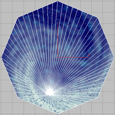

Modelo original
Vértices: 557

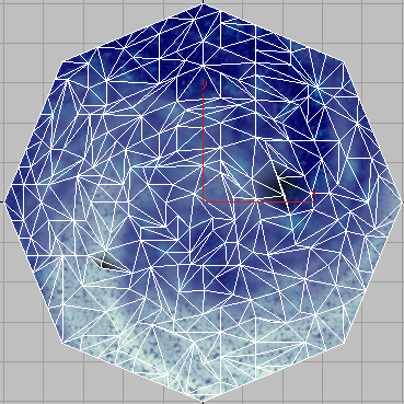

O ProOptimizer otimiza o objeto sem considerar se as bordas e faces estão nas margens ou não.
Apertar bordas ativo
% de vértice = 50.0
Vértices = 278
As faces são reduzidas, mas as bordas do objeto não são preservadas.

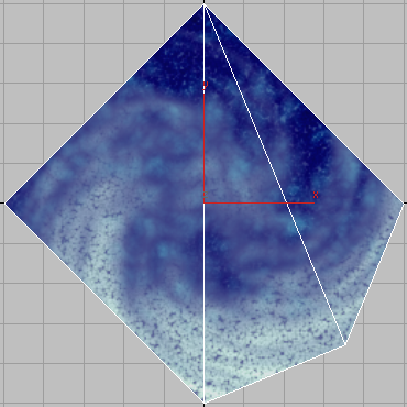

Proteger bordas ativo
% de vértice = 1.0
Vértices: 5
Diminuir a % de vértice ou a Contagem de vértices pode distorcer as bordas.
O ProOptimizer nunca remove faces com bordas de margem. Reduz o número de faces que pode remover do modelo, mas garante que as folgas não apareçam quando você otimiza vários objetos conectados.

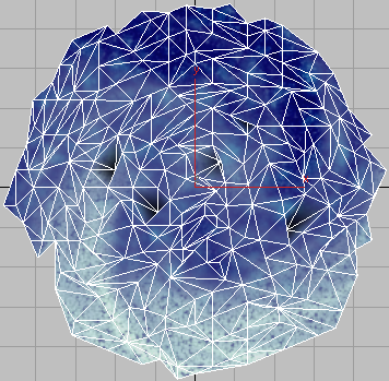

Excluir bordas ativo
% de vértice = 10.0
Vértices: 65
Em baixos valores de % de vértice, Excluir bordas pode interferir com a otimização.
