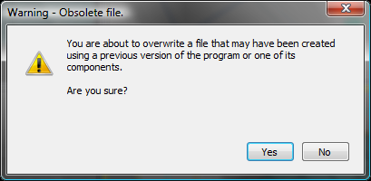

Salvamento em um arquivo obsoleto
Quando você abre um arquivo criado com uma versão anterior do 3ds Max e, em seguida, tenta salvá-lo, o 3ds Max abre um aviso dizendo que você está prestes a substituir o arquivo obsoleto.
Selecione Sim para prosseguir e substituir o arquivo original, Não para parar o salvamento. Se você escolher Não, poderá utilizar Salvar como para salvar o arquivo com um nome diferente.
Se você salvar com o nome de arquivo original, ainda poderá editá-lo usando a versão atual do 3ds Max, mas não mais será capaz de editar em versões anteriores do 3ds Max.
