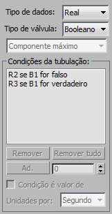

No caso da Válvula, os valores de entrada V1.x, V1.y e V1.z (componentes do vetor) se tornam controladores de válvula. A lista suspensa permite que você escolha como os componentes vetoriais podem ser utilizados para tubulações: Componente máximo, Componente máximo absoluto, Componente mínimo ou Componente absoluto mínimo. Com o tipo de válvula Vetor, os botões Adicionar e Remover se tornam indisponíveis porque o número de canais de dados de entrada é fixo em três, da mesma forma que o tipo de válvula Booleano, em que o número de canais de dados de entrada canais é fixo em dois.

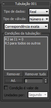

No caso de Número inteiro, a lista suspensa mostra duas opções: Intervalos, que é o modo padrão para a maioria dos tipos de válvula, e Correspondência exata, que testa a igualdade somente de valores especificados.
