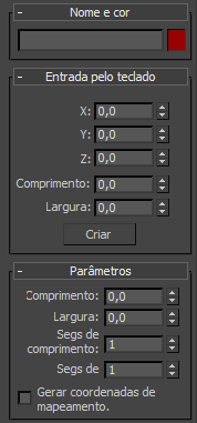

Interface
Menu suspenso Nome e Cor
O menu suspenso Nome e Cor permite renomear objetos e alterar sua cor de estrutura de arame.
Menu suspenso Entrada pelo teclado
X/Y/Z
Define o centro da correção.
Comprimento
Define o comprimento da correção.
Largura
Define a largura da correção.
Criar
Cria uma correção com base nos valores de XYZ, comprimento e largura.
Desenvolvimento de parâmetros
Comprimento, Largura
Define as dimensões da grade em unidades atuais.
Segmentos de Comprimento e Largura
Determina o número de facetas ao longo do comprimento e da largura da grade. Padrão=1.
A densidade de uma Correção quadrangular se eleva acentuadamente à medida que você aumenta os segmentos. Uma correção quadrangular de dois segmentos em um lado contém 288 faces. O valor máximo é de 100 segmentos. Valores elevados de segmento podem diminuir o desempenho.
Gerar coordenadas de mapeamento
Cria coordenadas de mapa para aplicar materiais mapeados. Padrão=desativado.
