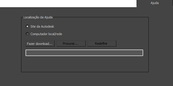

Por padrão, esta ajuda abre a partir do site da Autodesk. Por sua vez, este painel permite que você abra a ajuda a partir de uma unidade local ou de rede para a qual você fez o download e extraiu o sistema de ajuda.
Para abrir a ajuda a partir de uma unidade de disco local, primeiro faça o download de http://www.autodesk.com/3dsmax-helpdownload-ptb,extraia o arquivo para uma pasta ou unidade de rede de sua escolha, escolha a opção Computador local/Rede, e especifique o local de ajuda.
Esta configuração é usada para abrir a ajuda principal a partir do menu Ajuda. Ela também é usada para abrir a ajuda de contexto pressionando F1 se ocorrer determinadas condições de interface, tal como uma caixa de diálogo sendo aberta. Também é possível acessar a ajuda pressionando a tecla F1 se uma dica de ferramenta da faixa de opções ou uma dica de ferramenta do menu avançado é aberta, nesse caso a ajuda abre para uma localização específica que descreve a seção ativa do 3ds Max.
As opções são:
3ds Max não inclui uma versão local de ajuda; para obter um, clique no botão Download, siga os prompts e, a seguir, instale a ajuda baixada na localização de sua escolha. A seguir, clique em Procurar e navegue para a localização de arquivos de ajuda (indicam a pasta de conteúdo, não um arquivo específico). Ou, se preferir, insira a localização da ajuda diretamente neste campo a partir do teclado.
Para restaurar a localização padrão para a qual este campo foi definido no momento da instalação, clique em Redefinir.
