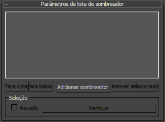

Interface
- [lista de sombreadores]
- Mostra os nomes dos sombreadores na lista. Realce um nome de sombreador para alterar sua posição na lista, ou acessar seus parâmetros.
Cada sombreador ativo na lista é chamado na ordem, de cima para baixo.
- Para cima
- Move o sombreador selecionado para cima na lista.
- Para baixo
- Move o sombreador selecionado para baixo na lista.
- Adicionar sombreador
- Exibe uma Navegador de material/mapa, de forma que você possa escolher um sombreador para adicionar à lista.
- Remover selecionados
- Remove o sombreador selecionado da lista.
Grupo de seleção
- Ativado
- Quando ativado, o sombreador está ativo. Quando desativado, o sombreador está inativo e não é chamado. É possível usar esta alternância para desativar um sombreador sem removê-lo da lista completamente.
- Botão de sombreador
- Exibe o nome do sombreador atualmente selecionado. Clique no botão para exibir os parâmetros do sombreador no Editor de material.
