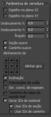

Caixa de expansão de varredura (modificador de varredura)
A implementação de Parâmetros de varredura tem diversos controles que indicam como construir a geometria varrida.

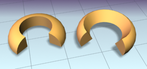

Espelho no plano XZ
Quando ativada, a seção é invertida verticalmente em relação à spline para a qual o modificador Varredura é aplicado. Padrão=desativado.
Esquerda: o objeto mostra o estado padrão.
Direita: o objeto tem Espelho no plano XZ ativada.

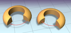

Deslocamento X
Permite deslocar a posição horizontal da seção em relação à spline subjacente.
Esquerda: a seção está na posição padrão.
Direita: a seção apresenta um deslocamento –10 com relação ao caminho da spline subjacente (vermelho).

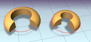

Deslocamento Y
Permite deslocar a posição vertical da seção em relação à spline subjacente.

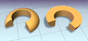

Ângulo
Permite girar a seção em relação ao plano no qual a spline subjacente está localizada.
Direita: a seção é girada 30°.

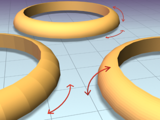

Caminho suave
Fornece uma superfície suave ao longo do comprimento da spline subjacente. Este tipo de suavização é útil para caminhos com curva. Padrão=desativado.
Esquerda: suavização do caminho
Direita: suavização da seção
Traseira: suavização do caminho e da seção
