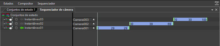

Enquanto o modo Sequenciador está ativo, a caixa de diálogo Conjuntos de estado surge como uma janela sob as viewports do 3ds Max com uma janela de trajetória que mostra as câmeras que estão sendo usadas e o intervalo de quadros em que estão ativas.
(Registrar) primeiro. Enquanto estiver ativo, este botão se torna vermelho
A alternância Minimizar/Maximizar no canto superior direito da janela do Sequenciador permite ocultar temporariamente ou restaurar a janela.
