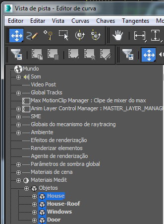

Você pode usar os recursos de seleção da Vista de trilha tanto no Editor de curva quanto no Informativo. Este procedimento ilustra o uso do editor de curva; os mesmos métodos funcionam no Informativo.
Para abrir a Vista de trilha e exibir e selecionar objetos:
  1. Na barra de ferramentas principal, clique em Editor de curva (Abrir).
  2. Clique em qualquer ícone de cubo na lista para selecionar o objeto nomeado.
Você pode criar os seguintes tipos de seleções:
É possível abrir uma janela Vista de trilha com o único objetivo de selecionar objetos por nome. Reduza a janela até que somente uma parte da Hierarquia seja exibida e, em seguida, mova a janela para uma área conveniente na tela.
