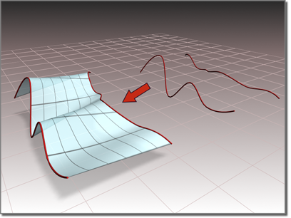

Como usar curvas para criar uma superfície traçada
É possível animar as curvas pai ou seus VCs para alterar a superfície traçada.
Ao criar uma superfície traçada, você pode selecionar curvas que ainda não sejam subobjetos do modelo NURBS ativo. Você pode selecionar outro objeto Splines de curva ou spline na cena. Quando você seleciona essa curva, ela se conecta ao objeto atual como se você tivesse usado o botão Anexar.
À medida que você move o mouse sobre uma curva que não faz parte do objeto NURBS ativo, o cursor muda de forma para indicar que você pode escolher a curva, mas a curva não é realçada em azul.
Para criar uma superfície traçada:
O objeto NURBS deve conter pelo menos duas curvas.
Você também pode clicar primeiro em uma curva e depois na outra.
Uma superfície dependente é gerada, usando as duas curvas como as bordas opostas da superfície. As bordas perpendiculares são geradas automaticamente.
O controle Inverter normais permite inverter as normais da superfície no momento da criação. (Após a criação, é possível inverter normais usando os controles no menu suspenso Superfície comum).
