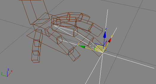

A ferramenta Aplicar cinemática inversa máxima permite usar os sistemas de cinemática inversa do 3ds Max para animar CATRigs. Você pode usar splines para controlar caudas longas, HI/IK em dígitos para fornecer controles de IK aos dedos das mãos e dos pés de um caractere.

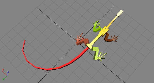

Ao atribuir IK da spline, a ferramenta precisa de uma spline a ser usada para controlar o sistema de IK. A ferramenta pode criar uma spline com base na hierarquia de CATBone selecionada.

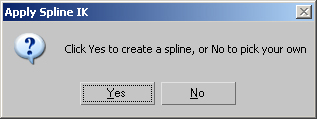

Clique em Sim e um spline será criado usando a forma da extremidade final como um guia. Também é possível escolher uma spline existente para controlar seu caractere.

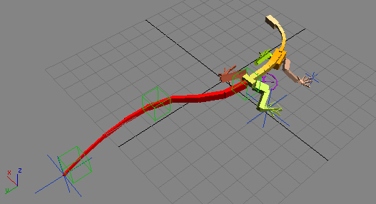

A spline será criada com o número de nós especificados na caixa de diálogo Aplicar IK. Agora é possível animar os auxiliares de ponto para direcionar a animação da cauda.
Sistema de HI/IK aplicado ao dedo do lagarto.
