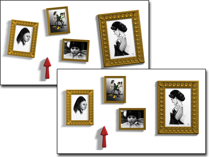

Alinhamento de vários objetos com o objeto de seta (cada foto é ajustada em uma correção diferente)
Quando você seleciona vários objetos para alinhamento, as mesmas configurações se aplicam a todas elas. No entanto, o efeito em cada objeto de origem pode ser diferente. Na prática, você está alinhando objetos separados ao mesmo tempo com as mesmas configurações.
