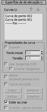

Implementação da superfície de elevação em U (hora de criação)
U curvas
Essa lista mostra o nome das curvas na ordem em que você clica nelas. É possível selecionar curvas ao clicar em seus nomes. Viewports exibem a curva selecionada em azul. Inicialmente, a primeira curva é aquela selecionada.
Também é possível selecionar mais de uma curva de cada vez. Isso é útil quando utilizar o botão Editar curvas.
Botões de seta
Utilize esta opção para alterar a ordem das curvas utilizadas para construir a elevação em U. Selecione uma curva na lista e, em seguida, utilize as setas para mover a seleção para cima ou para baixo.
Estes botões estão disponíveis no momento da criação.
Grupo de Propriedades da curva
Estes controles afetam curvas individuais que você seleciona na lista de curvas em U, em oposição às propriedades da superfície de elevação em geral. Eles são habilitados apenas quando você tiver selecionado uma curva na lista de curvas em U.
Inverter
Quando definido, inverte a direção da curva selecionada.
Ponto inicial
Ajusta a posição da curva do ponto inicial.
Este controle está desativada se a curva não é uma curva fechada.
Enquanto você estiver ajustando pontos iniciais, uma linha azul pontilhada é exibida entre elas, para mostrar o alinhamento. A superfície não é exibida, portanto ela não desacelera o ajuste. Quando você solta o botão do mouse, a superfície reaparece.
Tensão
Ajusta a tensão da elevação onde a interseção com a curva é efetuada.
Utilizar tangentes COS
Se a curva for um curva na superfície, a ativação desta alternância faz com que a elevação em U utilize a tangência da superfície. Isso pode ajudar a mesclar uma elevação suavemente em uma superfície. Padrão=desativado.
Esta alternância é desativada, a não ser que a curva seja um ponto ou uma curva de VC na superfície.
Inverter tangentes
Reverte a direção das tangentes da curva.
Esta alternância é desativada, a não ser que a curva seja um ponto ou uma curva de VC na superfície e a opção Utilizar tangentes COS estiver ativada.
Alinhar automaticamente o início da curva
(Desativado).
Fechar a elevação
(Desativado).
Inserir
(Desativado).
Remover
Remove uma curva a partir da superfície de elevação em U. Selecione a curva na lista e, em seguida, clique em Remover.
Este botão está disponível no momento da criação.
Refinar
(Desativado).
Substituir
(Desativado).
Exibir ao criar
Quando ativada, a elevação da superfície em U é exibida enquanto você a cria. Quando desativada, a elevação é criada com mais rapidez. Padrão=desativado.
Inverter normal
Inverte a direção dos normais da elevação em U.

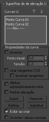

Implementação da superfície de elevação em U (hora da modificação)
U curvas
Essa lista mostra o nome das curvas na ordem em que são clicadas. É possível selecionar curvas ao clicar em seus nomes na lista. Viewports exibem a curva selecionada em azul. Inicialmente, a primeira curva é aquela selecionada.
Botões de seta
Inverter
Ponto inicial
Tensão
Inverter tangentes
Quando ativado, alinha os pontos iniciais de todas as curvas na elevação em U. O 3ds Max escolhe a localização dos pontos iniciais. O uso do alinhamento automático minimiza a quantidade de giro na superfície de elevação. Padrão=desativado.
Fechar a elevação
Se a elevação foi inicialmente uma superfície aberta, a ativação desta alternância é fechada ao adicionar um novo segmento para conectar a primeira e a última curva. Padrão=desativado.
Inserir
Adiciona uma curva à superfície de elevação em U. Clique para ativar a opção Inserir e, em seguida, clique na curva. A curva é inserida antes da curva selecionada. Para inserir uma curva na extremidade, primeiro realce o marcador "----Extremidade-----" na lista.
Remover
Refinar
Refina a superfície de elevação em U. Clique para ativar a opção Refinar e, em seguida, clique em uma curva iso de eixo U na superfície. (Ao arrastar o cursor do mouse sobre a superfície, as curvas disponíveis são realçadas). A curva clicada é convertida em uma curva de VC e inserida na elevação e na lista de curvas em U. Da mesma maneira quando uma curva de ponto é refinada, o refinamento de uma elevação em U pode alterar levemente a curvatura da superfície. Quando você tiver refinado a superfície ao adicionar uma curva em U, é possível utilizar Editar curva para alterar a curva.
Substituir
Substitui uma curva em U por uma curva diferente. Selecione uma curva em U e clique para ativar Substituir e, em seguida, clique na nova curva em uma viewport. Curvas disponíveis são realçados ao arrastar o mouse.
Este botão será ativado apenas quando tiver selecionado uma única curva na lista de curvas em U.
Exibir curvas Iso
Quando definidas, as curvas Iso de eixo V da elevação em U são exibidas, assim como as curvas de eixo U utilizadas para criar a elevação. As curvas de eixo V são somente para exibição. Não é possível usá-las para a construção de superfície.
Editar curva
Permite editar a curva selecionada sem mudar para outro nível de subobjeto. Clique para ativar Editar curva. Os pontos ou VCs da curva são exibidos, assim como o a grade de controle se a curva for uma curva de VC. Agora é possível transformar ou alterar os pontos ou VCs como se você estivesse no ponto ou no nível de subobjeto da curva de VC. Para terminar a edição da curva, clique para desativar Editar curva.
Quando você ativa Editar curvas, todas as implementações aplicáveis das curvas selecionadas são exibidas, incluindo a implementação da curva comum, a implementação do VC ou do ponto (dependendo do tipo de curva) e a implementação da curva de VC e da curva de ponto. Estas implementações aparecem abaixo da implementação da elevação em U. Elas permitem editar a elevação das curvas e seus pontos ou VCs sem precisar alternar os níveis de subobjeto.
Dica: Ao editar curvas em uma elevação em U, a desativação da exibição da elevação em U em si pode tornar mais fácil a visualização das curvas e melhorar o desempenho. Use Ctrl + D (enquanto o botão de anulação do atalho do teclado estiver ativado) para alternar a exibição dos subobjetos dependentes, incluindo elevações em U.
