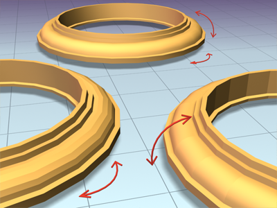

grupo Suavização
Esquerda: suavizando o comprimento
Direita: Suavizando a largura
Trás: suavizando tanto o comprimento quanto a largura
- Suavizar comprimento
- Fornece uma superfície suave ao longo do comprimento do caminho. Esse tipo de suavizado é útil quando seu caminho se curva ou quando as formas no caminho mudam de tamanho. Padrão=ativado.
- Largura suave
- Fornece uma superfície suave ao longo do perímetro das formas de seção transversal. Esse tipo de suavização é útil quando as formas mudam o número de vértices ou mudam de forma. Padrão=ativado.

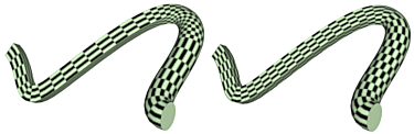

- Normalizar
- Determina como o espaçamento de vértice do caminho afeta um mapa ao longo do comprimento do caminho e da largura da forma. Quando ativado, os vértices são ignoradas. As Coordenadas do mapa e os Valores repetidos são aplicados uniformemente ao longo do comprimento do caminho e ao redor das formas. Quando desativado, as principais divisões do caminho e o espaçamento de vértice de forma afetam o espaçamento de coordenadas do mapa. As Coordenadas do mapa e os Valores repetidos são aplicados proporcionalmente de acordo com o espaçamento de divisão do caminho ou espaçamento de vértice de forma.
Antes e depois de aplicar a opção Normalizar à elevação
