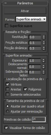

Interface
- Ativar
- Clique para fixar os parâmetros da malha do defletor e disponibilize-o para a simulação. A ativação continua até que você clique novamente para desativá-la. Desative para alterar os parâmetros do teste de forma de colisão, assim como do objeto de malha de colisão e de quaisquer outros modificadores. Quando desativado, o objeto não fica disponível para a simulação do MassFX.
Nota: Quando você define a Forma (consulte a seguir) para a opção de superfície animada, a opção Ativar fica disponível apenas quando uma ou mais das três opções de localização primitiva de colisão principal estiverem em: vértices, bordas e faces. Para obter detalhes, consulte o grupo Localização primitiva de colisão a seguir.
- Forma
- Escolha a forma que o mParticles utiliza para fins de colisão. Esta forma é automaticamente aplicada ao objeto e fica visível quando a opção Visualizar forma de colisão estiver ativada. As escolhas são: superfície de animação, caixa, cápsula, cobertura convexa, geometria, plano, esfera.
Utilize a opção de superfície animada para os objetos cuja forma é alterada durante a animação; por exemplo, um plano animado com o modificador de ruído. Por padrão, quando você escolhe esta opção, a viewports e a saída de renderização mostram somente subobjetos ativados para a colisão. Para obter detalhes, consulte o grupo Localização primitiva de colisão a seguir.
Nota: A cobertura convexa não pode conter mais de 255 faces. Se você tentar usá-la com um objeto cuja cobertura convexa possa conter mais de 255 faces, como a primitiva da esfera padrão, uma mensagem será exibida informando que o software não pode criar a geometria de malha convexa. Se isso ocorrer, simplifique a forma da malha ou utilize uma diferente configuração de forma.
- Suavizar superfície
- Define como a forma de colisão é considerada para a simulação. Quando desativada, o motor de simulação considera que a forma possui bordas "afiadas". Quando ativada, a forma é considerada como uma aproximação de uma forma suave. Portanto, as partículas que batem podem rolar em sua superfície com propriedades de esfera.
Nota: A opção Suavizar superfície só é aplicável quando uma esfera dinâmica rola em um defletor composto de triângulos. Portanto, em geral, use a opção Suavizar superfície somente nas seguintes situações:
Forma de mParticles
Colidir como estiver definido como Esfera e PFlow de forma de colisão
Forma estiver definida como uma cobertura ou geometria convexa. Dadas essas condições, o uso da opção Suavizar superfície pode resultar em simulações mais estáveis. Caso contrário, deixe-a desativada.
Para ver um vídeo que mostra os efeitos da opção Suavizar superfície, consulte Vídeos do modificador PFlow de forma de colisão (WSM).
Movimentar e grupo Atrito
Nota: Essas configurações determinam como o defletor interage com as partículas na simulação, de maneira que são inexpressivos no isolamento. Para determinar o valor real para uma interação, o software leva a média das propriedades da interação de elementos.
- Restituição
- A quantidade de energia cada Particle retém após uma colisão. Normalmente, isto produz um efeito de saltos. Se define-se em 1.0, o valor máximo, potencialmente resulta em uma condição que satisfaça de Newton terceiro lei: para cada ação há uma reação iguais e oposta.
Quando a restituição é fechar para 1.0, o efeito do rebote é pronunciado, mas como resultado, não a quantidade de energia é dissipado durante uma colisão, e a dinâmica solução falta a estabilidade. Usar valores para perto de 1.0 a seu próprio risco: quando você tiver um número reduzido de objetos que colidem, e eles não BUNDLE juntos.
- Fricção estática
- A força que resiste ao movimento entre duas superfícies de não movimento (partículas e a forma de colisão).
- Dinâmica de atrito
- A força que resiste ao movimento entre duas superfícies em movimento (partículas e a forma de colisão).
Grupo Superfície animada
Estas configurações somente ficam disponíveis quando a forma estiver definida para a superfície de animação.
- Espessura
- A extensão das primitivas de colisão (subobjetos definidos na localização primitiva de colisão; veja a seguir) na direção perpendicular à superfície de geometria. Para primitivas de colisão da esfera é o seu diâmetro; para cápsulas é também o seu diâmetro; para caixas/placas de coberturas convexas é a sua espessura.
- Deslocamento normal
- Move as primitivas de colisão em direção perpendicular à superfície de geometria. As primitivas de colisão devem ter uma espessura para funcionar corretamente como formas de colisão. Em razão da espessura das primitivas de colisão deslocar a superfície de colisão visual, é possível contestar essa ação movendo as primitivas para dentro e utilizando valores de deslocamento negativos.
- Sobreposição lateral
- Disponível somente quando as faces da localização primitiva de colisão
estão ativadas. Este parâmetro define a distância para estender as primitivas de "placas blindadas" lateralmente. Ele permite que você crie sobreposição entre as "placas blindadas", evitando, assim, a possibilidade das partículas passarem através das superfícies de colisão animadas. Nota: devido à maneira que as primitivas de MassFX Colisão são criadas fora dos polígonos de superfície, há uma limitação/correlação entre a Sobreposição lateral e os parâmetros de Espessura: o valor da Espessura deve ser ao menos o dobro do valor da Sobreposição lateral. O software cuida disso automaticamente: se você aumentar o valor da Sobreposição lateral, ele verifica se o valor da espessura é alto o suficiente e, caso contrário, ele é aumentado.
Grupo Localização primitiva de colisão
Em razão do software não poder usar uma superfície animada arbitrária (como, por exemplo, uma caixa subdividida animada com o modificador de curvatura) como um defletor em uma simulação, a configuração da opção Forma para superfície animada permite a aproximação de uma superfície animada ao animar um conjunto de formas de colisão elementares: esferas, cápsulas e coberturas convexas. O modificador coloca essas formas em posições apropriadas automaticamente, com base nas localizações do subobjeto no objeto animado.
Dica: O uso de primitivas de colisão altera a aparência da superfície animada, mas é possível torná-la invisível (normalmente para fins de renderização) ao desativar a opção Visualizar forma de colisão na parte inferior da implementação.
Utilize essas alternâncias para especificar quais dessas formas de colisão elementares o software deve utilizar como base para a superfície de colisão animada. Para ajustar seus tamanhos e posições relativas, utilize as configurações de Espessura, Deslocamento normal e Sobreposição lateral (consulte o tópico anterior). É possível utilizar qualquer uma das combinações seguintes:
- Vértices
- Coloca uma primitiva da esfera em cada local do vértice no objeto animado. Quando uma partícula bate nessas esferas, uma colisão é detectada.
- Bordas
- Coloca uma primitiva da cápsula em cada local da borda no objeto animado. Quando uma partícula bate em qualquer uma dessas cápsulas, uma colisão é detectada.
- Polígonos
- Coloca uma primitiva de cobertura convexa em cada local do polígono no objeto animado. Quando uma partícula bate em qualquer uma dessas coberturas, uma colisão é detectada.
É possível ajustar a configuração do polígono ao ocultar e exibir as bordas da superfície. Considere o exemplo no arquivo incluído
PFlowCollisionShapeMod02.max.
A geometria para colisão é um cilindro que se curva lateralmente. Se você desativar o Pflow Área de colisão e curvar os modificadores na pilha, é possível examinar as imagens da geometria do cilindro: várias bordas laterais ficam invisíveis (Nota: isso é possível somente com objetos de malha editável, e não polígono editável).
Como resultado, a aplicação do modificador Pflow Área de colisão cria somente 18 primitivas de colisão: uma para cada polígono da geometria, mesmo se o polígono for curvado. Portanto, o ajuste de bordas visíveis na superfície da geometria se torna uma maneira de controlar as formas e o número de primitivas de colisão criados para o tipo de superfície animada.
- Somente selecionados
- Quando ativado, coloca as primitivas de colisão somente nos locais de subobjetos selecionados.
Por exemplo, para ter polígonos de colisão em apenas um lado de um objeto, converta o objeto de base para uma malha editável ou polígono editável (ou aplique o modificador correspondente), vá para o nível de subobjeto do polígono e selecione as faces que devem colidir com as partículas. Em seguida, no nível do modificador Pflow Área de colisão, defina a forma para superfície animada e no grupo Localização primitiva de colisão, ative as opções Polígonos e Somente selecionados.
Nota: Embora seja possível selecionar subobjetos de faces em objetos de malha editável, o Pflow Área de colisão funciona no nível do polígono e, portanto, se você selecionar uma face que faz parte de um polígono, como a extremidade de um cilindro, por exemplo, o modificador criará uma primitiva para todo o polígono.
- Tamanho da primitiva de colisão
- Determina como as propriedades geométricas e de animação da superfície animada definem o tamanho da cápsula e das primitivas da face (cobertura convexa). Disponível somente quando as bordas e/ou faces estiverem no grupo de localização primitiva de colisão.
- Ajustar ao quadro atual
- Os tamanhos das cápsulas e das primitivas dos polígonos (cobertura convexa) são definidos pelo comprimento das bordas e pelo tamanho dos polígonos no quadro atual, quando você clicar no botão Ativar.
- Ajustar por minimização
- Quando ativado, e o modificador estiver inativo (isto é, quando o botão Ativar estiver desativado), é possível modificar e reproduzir a animação na malha. Já que as primitivas dependem da forma da malha, elas são ajustadas para terem o maior tamanho possível enquanto ainda estiverem ajustadas dentro das bordas e faces, considerando as modificações e animação atuais.
Com efeito, ao reproduzir a animação, o modificador reúne os valores mínimos para todas as bordas e faces. Então, esses valores mínimos são utilizados para construir as primitivas. Desta forma, em qualquer quadro da animação, uma primitiva é ajustada à sua base (uma borda ou uma face).
- Primitivas de colisão
- Mostra o número de primitivas de colisão. Quanto maior o valor, mais complexa (e, provavelmente, mais lenta) será a simulação.
- Visualizar a forma de colisão
- Quando ativada, exibe o resultado das primitivas de colisão como geometria. Quando desativada, exibe a malha da geometria original.
O estado ativado é muito útil para verificar os tipos de formas de colisão que modificador cria, mas para a renderização, geralmente você optará por manter essa opção desativada.
