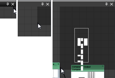

O Navegador da vista de compositor mostra uma versão miniatura da Vista de compositor, com nós representados como blocos sólidos brancos e a porção visível contornada por um retângulo branco.
Vista de compositor com Navegador no canto superior direito
O Navegador da vista de compositor aparece no canto superior direito da interface. Usar o navegador para alterar a vista de forma eficiente. Estão disponíveis os seguintes controles:
Opções
Configuração. Clique no item Vista de compositor no lado esquerdo da caixa de diálogo Configuração de conjuntos de estado e, em seguida, ajuste as Configurações de radar. Por padrão, o navegador é inicialmente minimizado. Para exibi-lo, arraste seu manipulador de canto para longe da borda da janela Vista de compositor.
Arrastar o canto do Navegador para abri-lo
