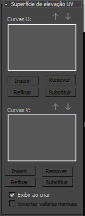

Enquanto um subobjeto de elevação UV é selecionado, uma implementação com parâmetros de elevação UV aparece. Essa implementação aparece apenas quando um subobjeto de elevação UV é selecionado. Não é possível editar mais de uma elevação UV por vez, assim, diferente dos outros subobjetos de NURBS, a implementação não apare quando múltiplos subobjetos de elevação UV são selecionados.

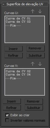

Essas listas mostram os nomes das curvas clicadas, na ordem de clique. Você pode selecionar uma curva ao clicar em seu nome na lista. Viewports, Exibir a curva selecionada em azul.
Os dois botões acima e os quatro abaixo de cada lista são idênticos para ambas as listas.

Quando ativada, a superfície de elevação UV é exibida enquanto você a cria. Quando desativada, a elevação pode ser criada com mais rapidez. Padrão=desativado.
Inverte a direção das elevações normais de UV.
Utilize-as para alterar a ordem das curvas na lista de Curva U ou V. Selecione uma curva na lista e, a seguir, utilize as setas para mover a seleção para cima ou para baixo.
Adiciona uma curva para a lista U ou V. Clique para ativar a inserir e, a seguir, clique na curva. A curva é inserido antes de a curva selecionada. Para inserir uma curva na extremidade, realce o "--- -End - ----" marcador na lista.
Remove uma curva a partir da lista de U ou V. Selecione a curva na lista e, a seguir, clique em Remover.
Ajusta a superfície de elevação UV. Clique para ativar Refinar e, a seguir, clique em uma curva iso na superfície. (Quando você arrasta o ponteiro do mouse sobre a superfície, as curvas são realçados.) A curva clicada é convertida para uma curva de VC e inserida na elevação e na lista de curvas U ou V. Igual a refinar uma curva de ponto, refinar uma elevação UV pode alterar um pouco a curvatura da superfície. Após refinar a superfície, adicionando uma curva U ou V, é possível utilizar Editar curvas para alterar a curva.
Permite substituir a curva selecionada. Selecione uma curva na lista, clique no botão e selecione a nova curva.
